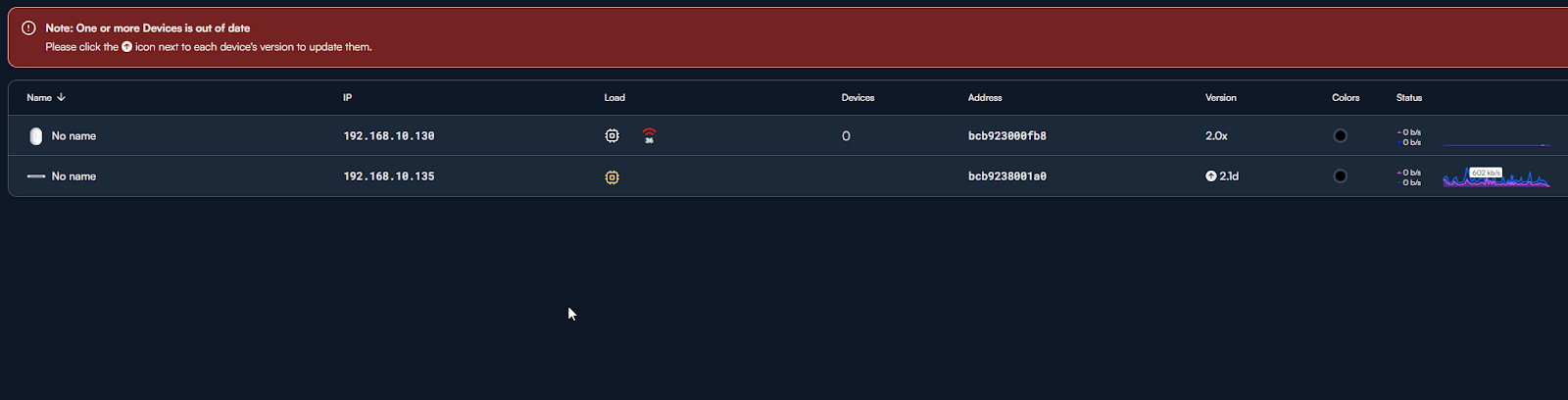

  1. Asegúrese de que su switch esté ejecutando el firmware más reciente:

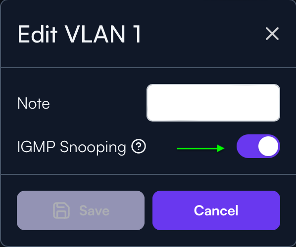

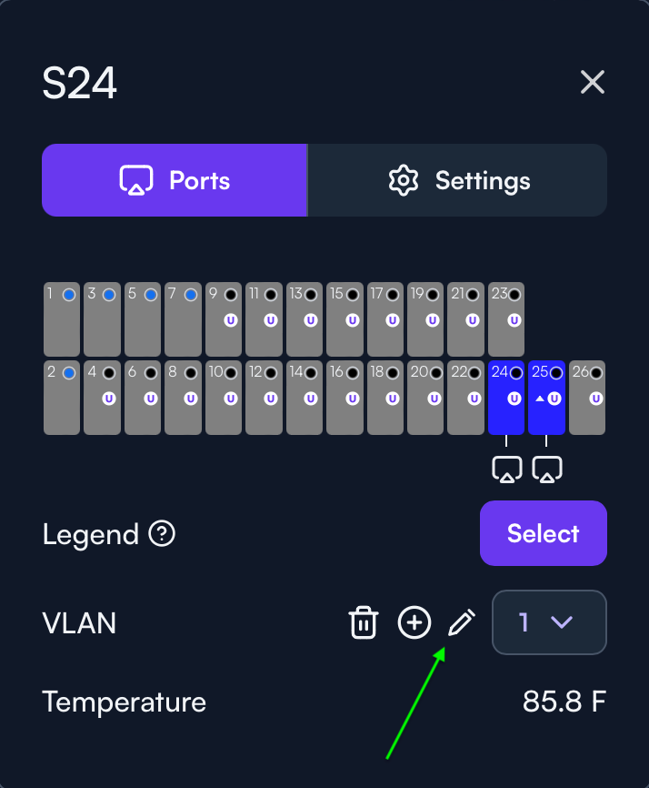

  2. IGMP Snooping: Puede habilitar IGMP Snooping en una VLAN accediendo a cualquiera de las tarjetas de configuración del switch en su sitio. Haga clic en el icono de editar junto a la VLAN correspondiente.  Con IGMP Snooping habilitado, tanto Fast Leave como Querier quedan habilitados.
    Aparecerá una nueva ventana donde puede alternar si IGMP Snooping está habilitado para esa VLAN específica.

Para obtener más información sobre la configuración de VLAN, consulte el artículo Configuración de VLANs (802.1q) . Hay una desviación respecto a este artículo en lo que respecta al equipo AVPro Edge, sin embargo, no se requiere ninguna configuración en el router. El equipo AVPro Edge se configura automáticamente con direcciones APIPA estáticas sin una puerta de enlace. Esto simplifica toda la configuración y es tan simple como agregar una nueva VLAN, con IGMP snooping habilitado, y asignarla a los puertos que van al equipo AVPro Edge.
