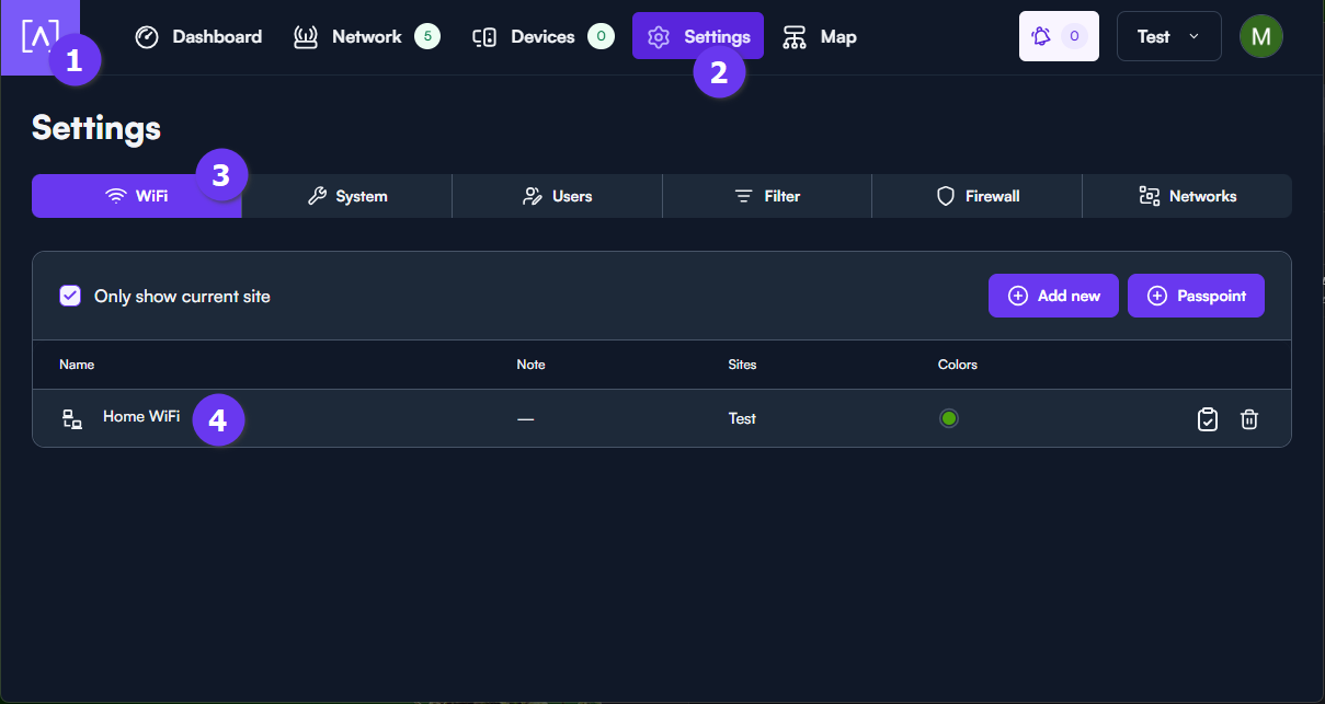

  1. Inicie sesión en el portal de Alta en manage.alta.inc.
  2. Haga clic en la pestaña Red.
  3. Haga clic en WiFi.
  4. Haga clic en el nombre de su SSID.

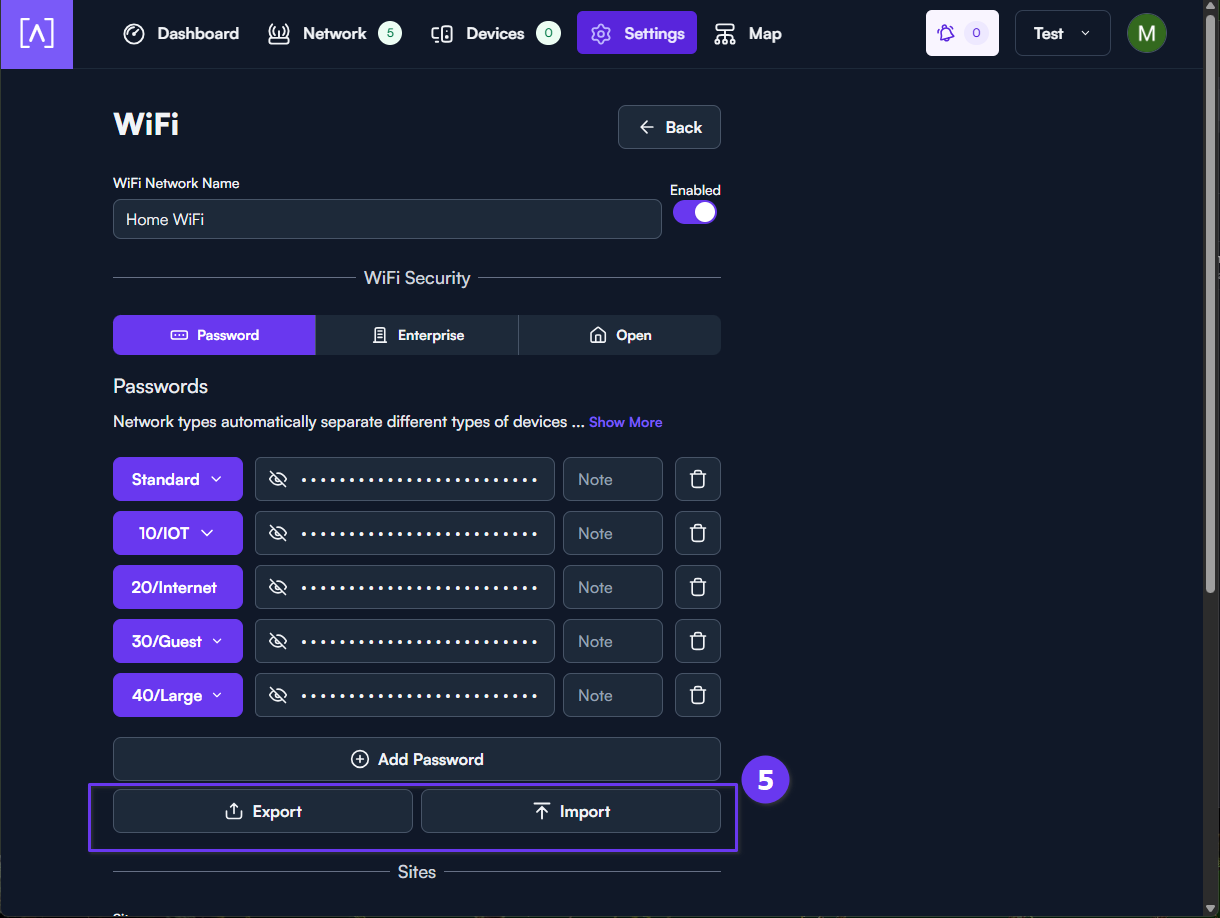

  5. Haga clic en Exportar o Importar debajo del botón Agregar Contraseña.
Nota Importante
Importar contraseñas sobrescribe la configuración actual de contraseñas. Las contraseñas configuradas actualmente se perderán.
Para agregar contraseñas a la configuración actual sin sobrescribir las contraseñas existentes, puede hacer clic en el botón de importación mientras mantiene presionada la tecla Shift.
Las contraseñas se exportarán a un archivo .json con el nombre de su SSID. Las contraseñas en el archivo JSON se almacenan en texto plano, por lo que el archivo debe guardarse en un lugar seguro y eliminarse cuando ya no sea necesario.
