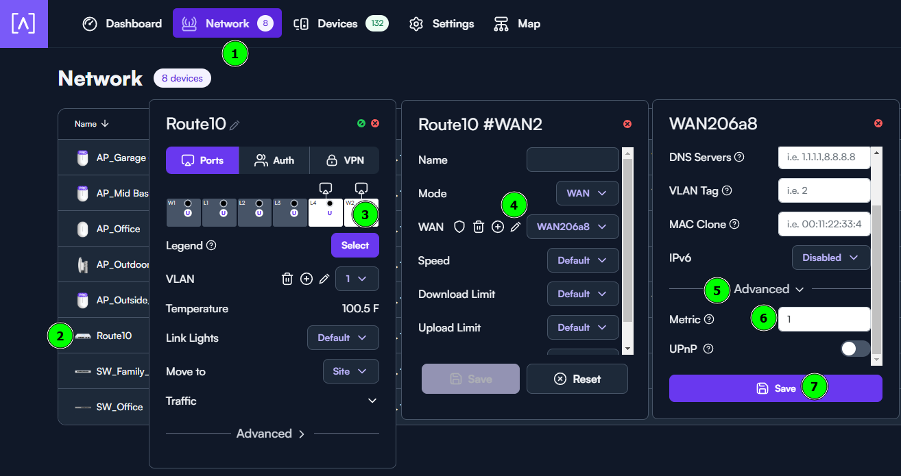

  1. Comience en la pestaña Network en manage.alta.inc
  2. Haga clic en el ícono de Route10
  3. Haga clic en su interfaz WAN preferida
  4. Haga clic en el ícono de Lápiz junto a su menú desplegable WAN
  5. Expanda la sección Avanzado
  6. Para Métrica, proporcione un valor de 1
  7. Haga clic en Guardar
  8. Repita este proceso para su WAN secundaria, asegurándose de incrementar la Métrica en al menos 1
  9. Si aplica, repita este proceso para conexiones WAN adicionales.
