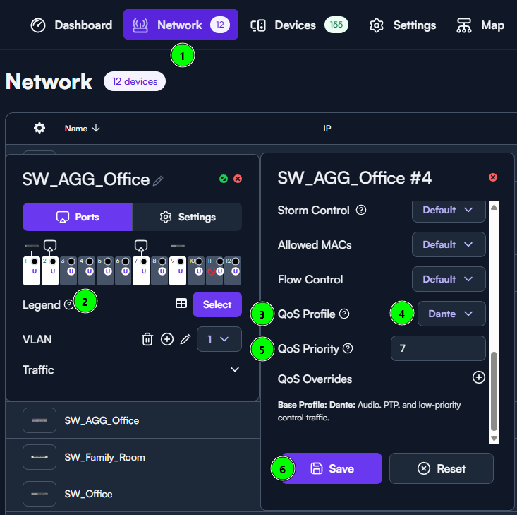

Configuración básica de QoS
- En la pestaña Red, haga clic en el ícono de un Switch o del Route10
- Haga clic en la interfaz para la que desea configurar QoS
- Desplácese hacia abajo hasta Perfil de QoS
- Seleccione el perfil deseado
- Opcionalmente, especifique una Prioridad QoS
- El campo Prioridad QoS es una línea base. Si el tráfico no coincide con ninguna otra regla especificada para QoS, el tráfico estará sujeto a la prioridad especificada aquí.
- Haga clic en Guardar

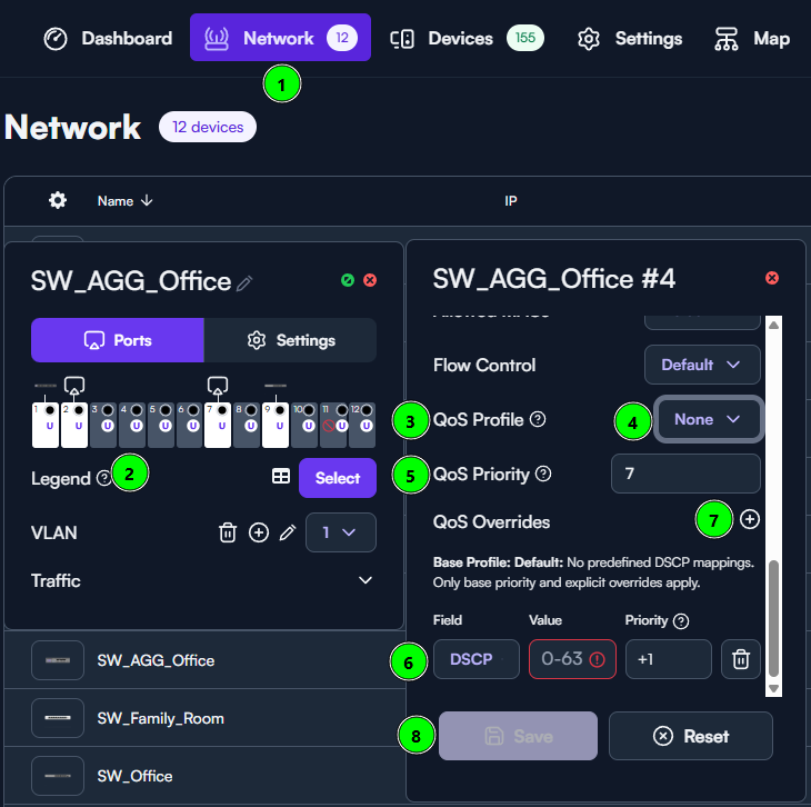

Configuración avanzada de QoS
- Establezca el Perfil en cualquier opción excepto “Predeterminado”
- Note que aparecerán nuevos campos
- Prioridad QoS (0-7)
- El campo Prioridad QoS es una línea base. Si el tráfico no coincide con ninguna otra regla especificada para QoS, el tráfico estará sujeto a la prioridad especificada aquí. Esto puede ser anulado en el paso siguiente
- Selectores DSCP/TOS
- Los valores DSCP permiten de 0 a 63
- Los valores TOS permiten de 0 a 255
- Haga clic en el ícono + para agregar más selectores
- Guardar

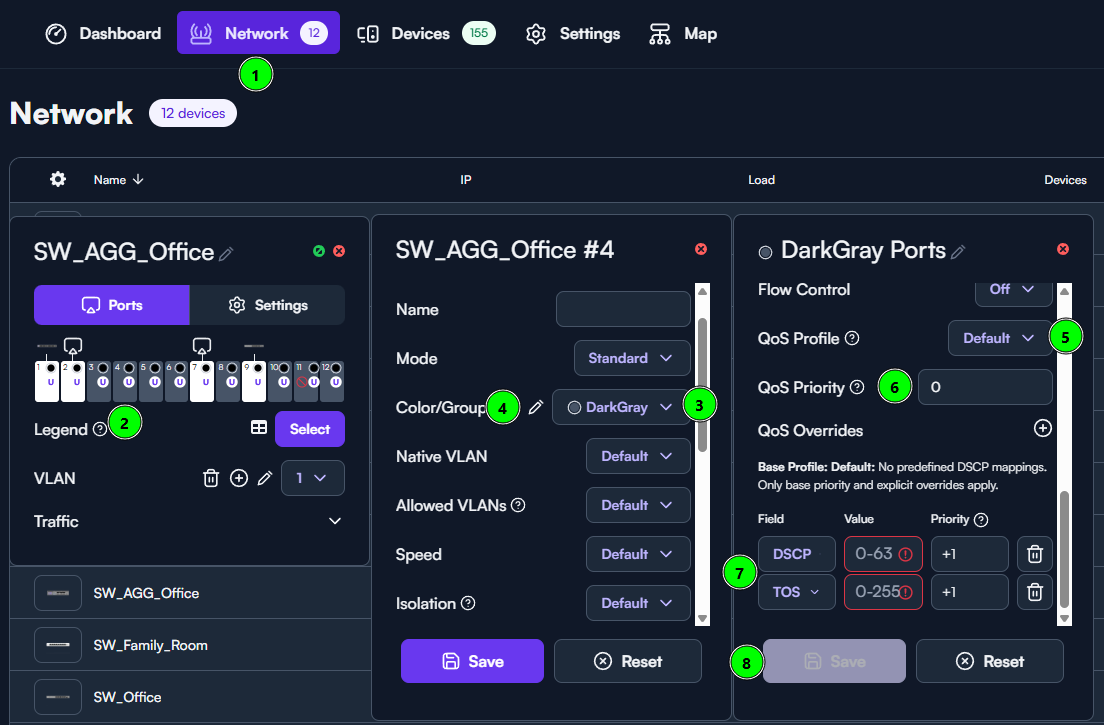

Despliegue escalado usando códigos de color
Supongamos que tiene una gran cantidad de dispositivos y necesita aplicar reglas de QoS sin la tediosa tarea de configurar QoS en cada interfaz. ¡No se preocupe! Alta lo cubre con códigos de color.
- Haga clic en cualquier interfaz para la que desee configurar QoS O en cualquier interfaz no utilizada
- Seleccione un grupo de color (tenga en cuenta que el Negro no puede ser editado)
- Haga clic en el ícono de lápiz junto al grupo de color elegido
- Considere esto como un “todo el tráfico a través de este puerto se verá afectado”, luego podemos anular ciertos tráficos en los siguientes pasos
- Guardar

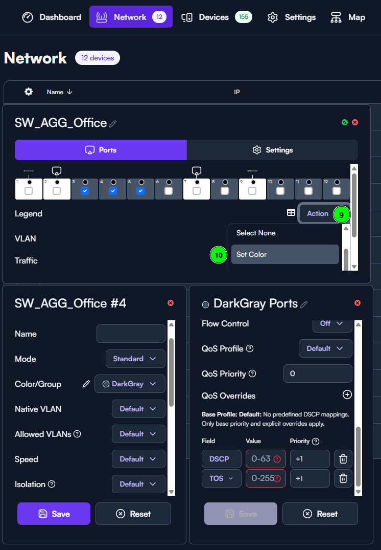

- Use la opción Seleccionar para desplegar el código de color a múltiples interfaces
- Seleccione el color elegido en el Paso 3

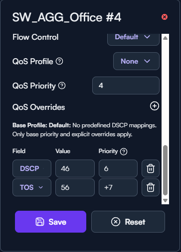

Considere los siguientes ajustes. Para esta sección, utilizaremos un ejemplo de aumento de la prioridad para VoIP mediante DSCP y tráfico de infraestructura mediante TOS usando los valores apropiados de las tablas a continuación.
Los campos relevantes aquí son Prioridad QoS, fila DSCP y fila ToS. Notará que la prioridad 6 está asignada para el valor DSCP 46 (VoIP) y +7 para TOS 56. Con esta configuración:
- El control de red, protocolos de enrutamiento, tráfico de infraestructura tienen la prioridad más alta (valor dinámico de 7)
- VoIP tiene la siguiente prioridad (valor estático de 6)
- Todo el otro tráfico recibe la siguiente y última prioridad (Prioridad QoS de 0)
El +# significa "agregar # a la Prioridad QoS", en este ejemplo, 0+7 = 7
Ahora considere una configuración casi idéntica:
El único cambio con respecto a la captura anterior es que la Prioridad QoS ahora es 4.
¿Qué cambia en términos de resultados reales en el mundo real? En realidad, nada.
- Prioridad QoS es 4
- DSCP 46 sigue siendo un valor estático, en 6
- TOS 56 sigue siendo dinámico y +7. Entonces 4 + 7 = 11, ¿verdad? No exactamente, ya que la prioridad más alta es 7, por lo tanto 4 + 7 = 11, pero 11 es mayor que 7, así que el firmware automáticamente dice
11 > 7, prioridad = 7
