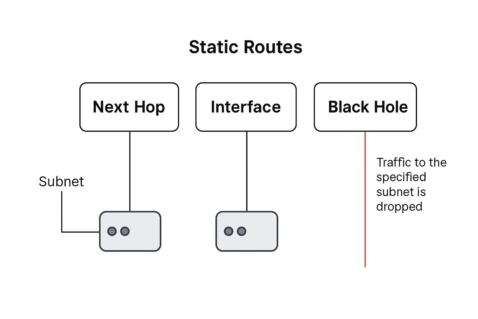

Tipos de Rutas Explicados
Siguiente Salto
Una ruta de Siguiente Salto envía el tráfico para una subred específica a otro router para su entrega posterior.

Interfaz
Una ruta de Interfaz envía el tráfico para una subred directamente a través de una interfaz de red especificada.

Agujero Negro
Una ruta de Agujero Negro descarta todo el tráfico destinado a la subred especificada sin notificar al remitente.
