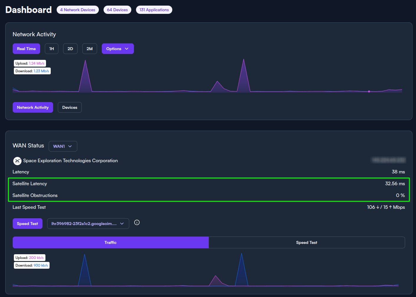

El Route10 de Alta Labs soporta de forma nativa la telemetría para el ISP Starlink. Puedes ver la Latencia del Satélite y el porcentaje de Obstrucción del Satélite en el Panel de un sitio Starlink:
