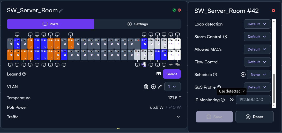

Habilitar el monitoreo de IP
El monitoreo de IP se configura individualmente para cada puerto del switch.
  1. Abra la interfaz de administración de Alta Labs y seleccione el switch deseado.
  2. Seleccione el puerto PoE conectado al dispositivo que desea supervisar.
  3. En la configuración del puerto, busque Monitoreo de IP.
  4. Introduzca la dirección IP del dispositivo que se debe supervisar. Si ya se detectó una dirección IP en el puerto, puede hacer clic en las flechas dobles para cargar la IP detectada en el campo.
  5. Haga clic en Guardar

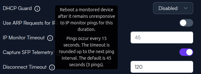

Una vez habilitado, el switch envía un ping a la dirección IP configurada cada 15 segundos.
De forma predeterminada, el tiempo de espera del monitor de IP es de 45 segundos. Esto significa que el dispositivo supervisado debe dejar de responder a tres pings consecutivos antes de que se alcance el tiempo de espera:
  • 15 segundos — Primer ping fallido
  • 30 segundos — Segundo ping fallido
  • 45 segundos — Tercer ping fallido; esto activa el apagado y encendido del puerto
Cuando se alcanza el tiempo de espera y el dispositivo supervisado continúa inaccesible, el switch apaga y vuelve a encender automáticamente el PoE de ese puerto.
Después de apagar y volver a encender el puerto, el monitoreo de IP espera 3 minutos antes de comenzar a supervisar nuevamente. Este período de recuperación permite que los dispositivos que tardan más en iniciarse tengan tiempo de arrancar y restablecer la conectividad de red antes de volver a evaluarlos.
Puede anular el intervalo para cada sitio:
  1. Vaya a Configuración
  2. Expanda Avanzado
  3. Desplácese hasta que vea la sección Tiempo de espera del monitor de IP
El tiempo de espera predeterminado del monitor de IP de 45 segundos corresponde a tres intentos de ping fallidos. Debido a que los pings se realizan cada 15 segundos, los valores de tiempo de espera se evalúan efectivamente en intervalos de 15 segundos.
